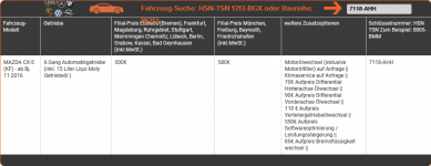

So kleines Update.
Habe erstes Angebot erhalten.
ATGetriebe = 500€
Verteilergetriebe = 110€
Differential VA = 90€
Differntial HA = 70
Wie sind eure Erfahrungen Preislich?

Mike Sierra
Es geht mir um eine generelle Einschätzung ob das so in etwa übliche Preise sind (geht hier nicht um 50€).
Ein anderer Mitbewerber sagte mir heute für die AT Spülung geschätzte 650€.
Also wenn Preise zwischen 450€ bis 650€ normal sind, ist das ne Aussage mit der ich was anfangen kann.
Auch gerne die Erfahrungen zum Wechel der Getriebeöle nach Laufleistung.

Mal zu den Preisen (gehe davon aus, das alles incl. MWSt ist):
- Spülung ATG ist ok (Öl ist ja wohl incl.?). Frage: ist da auch der Filterwechsel innen (genannt: Sieb) drin? Vermutlich nicht, wenn ja, wäre es sehr günstig. Kostet als Ersatzteil um die 50€. Ich weiß, daß es da z.B. von Meyle einen Wechselsatz gibt: Öl, Filter und alles sonstige wie Dichtung etc.
- Ölwechsel am sog. Differential vorn (heißt: VA Verteiler) und HA Differential erscheint mir etwas hoch: die Öle (vorn: 75W80 GL5 und hinten 75W90 GL5) wurden mir z.B. 2020 mit 9,20 und 6,90 in Rechnung gestellt, der Wechselaufwand (Arbeit) für beide dürfte keine Stunde dauern.
- Deine 4. Position (Verteiler?) kann ich nicht einordnen.

Ja, Filter und Öl ist dabei und Öl ist Liquie Moly, Preise inkl MwSt.
Verteiler muss das Verteilergetriebe (MittelDiff) sein.
Siehe hier die offiziellen Preise:
Blues
Die Spülung ist günstig, das Öl ist völlig i.O. Dann haben die auch das von LM entwickelte Spülgerät. Ich würde Termin machen.

Die Preise sind okay. Wenn richtig angeschlossen wird kann man so gut wie nichts falsch machen .
Fürs Differenzil Getriebe VA +HA ist noch im Rahmen.
Vielleicht kannst du da noch was drücken wenn du das Öl selber stellen kannst .ca 10€ der Liter.
Ich würde es so machen.
