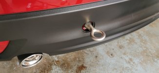

Ich habe einen CX5 KF. Bj2017
Musste das Auto meiner Tochter wegen Kupplungsschaden abschleppen, konnte hinten auf beiden Seiten keine Abschleppösen einschrauben weil die Gewinde so dick verrostet sind und die Abschleppösen Gewinde nicht greifen.
Hat jemand schon mal so etwas gehabt.In der Werkstatt sagte man mir man hätte so etwas noch nicht gehabt.Man bemüht sich um eine Lösung![]()
Habe bei mir auch mal geschaut, und siehe da, vorne ging es ohne Probleme, etwas Schmierung schadet nicht, aber hinten leichter Rost im Gewindegang, der das komplette Einschrauben der Öse verhindert.

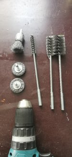

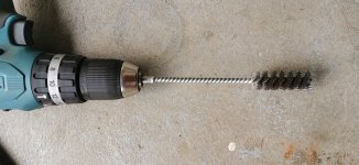

Erstmal Rost lösen, reinigen und dann versuchen die Öse Einschrauben. Dann noch Schmierung damit es nicht wieder rostet...
