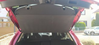

Falls die hier im Foto gezeigten Gummitüllen schon mal ab waren, kann es sein, dass sie nicht wieder richtig eingerastet sind und dort eine Undichtigkeit besteht. Die Rastnasen an den Tüllen sind mini klein und brechen wohl leicht. Wenn dem so ist, braucht man entweder neue Tüllen, Rastnasen-Ringe in den Tüllen oder nutzt Dichtmasse. Details dazu hier im Post: https://www.cx5-forum.de/threads/wassereintritt-im-kofferraum-von-unten.8980/post-204736

Ich werde in den nächsten Tagen die Dichtigkeit mit dem Wasserschlauch prüfen. Am besten werde ich in der Heckklappe die oberen Verkleidungsteile entfernen. Ich habe ja auch vor 5 Jahren die Kofferraum-LEDs für die Revisionsklappen montiert. Dazu musste ich beim vFL das Kabel durch eine der beiden Gummitüllen in die Heckklappe führen ... ich meine ich hatte die rechte genommen. Das könnte eine Ursache sein.
Wenn ich die Verkleidungteile entferne, erhoffe ich mir schon Spuren vom Wassereintritt zu sehen.

Heute habe ich von der Heckklappe die Innenverkleidungen abgemacht.
Trotz intensiven Absuchen mit Taschenlampe und Inspektionsspiegel hab ich keine Hinweise gefunden, dass es in der Vergangenheit irgendwo oben eine Undichtigkeit oder Spuren von Wassereintritt gegeben hatte. Weder an der Umlaufenden Dichtung, an der mittigen 3. Bremsleuchte oder an den beiden Kabel-Gummitüllen. Der Spoiler sitzt auch fest.
Danach habe ich das Auto gewaschen und intensiv mit dem Wasserschlauch draufgehalten. Auch danach gab es an keiner Stelle einen Wassereintritt. Heckklappe geöffnet und geschlossen, keine Feuchtigkeit in der Heckklappe. :)
Ich bin jetzt etwas ratlos, woher die Wasserränder auf der Hutablage herkommen. Werde das weiter beobachten. 🧐

@Mazda23

@Mazda23,
wenn du die Kabelführung am der gelben Makierung geöffnet hast ist es unmöglich das Wasser auf das Rollo tropft, das Wasser läuft im Holmen nach unten, bei der Grünen Makierung ist die Wahrscheinlichkeit höher, es kommt aber darauf an wo sich die Innenverkleidungsteile am Stoß treffen.
Ist der linke von dir rot und rund markierte Fleck nicht im Rollokasten bei geschlossener Klappe?

Der kleine runde Fleck ist bei geschlossener Heckklappe nicht eingerollt. Er ist aber so weit hinten, dass er von der Achse schon unter dem Dachhimmel ist. Hier ist es wahrscheinlicher, dass es bei Regen nur Tropfwasser bei geöffneter Heckklappe ist.
Für die rechte Seite hab ich noch keine Erklärung.
Heute hab ich die Verkleidungsteile an der Innenseite der Heckklappe wieder angebracht.
In den letzten knapp 3 Monaten konnte ich keinen Wassereintritt und keine Ursache dafür finden, warum ich Ränder von Wasserflecken auf meiner Kofferraumabdeckung habe.
