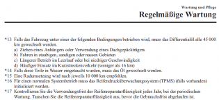

Zeigt mir einmal mehr: Ölwechsel in den Differentialgetrieben (vorn + hinten) ist zwar nicht vorgesehen, sollte aber dennoch gemacht werden. Termin: 4 Jahre oder 60.000km.
