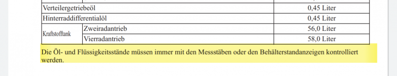

Antwort von @alle, (ich schon wieder)
es ist schon schwierig was lesen, verstehen und dann das Internet zu bemühen.
@Lionhh :Keine Ahnung. Habe das nur mal wechseln lassen... brauchst mich nicht extra erwähnen. Wenn ich was weiß, antworte ich auch so ;-)
Also beim Befüllen der Achs Öle gibt es keinen Maßstab. Du Musst beide Schrauben öffnen, das heisst einfüllschraube und die ablassschraube. Lass es eine zeitlang rauslaufen das wirklich so viel es geht raus geht. Ablassschraube schließen mit neuem Dichtring und Einlass soviel einfüllen bis es richtig gut rausläuft. Fahrzeug muss natürlich grade stehen. Dann wieder verschließen. Wenn es rausläuft hast du den Maximal stand erreicht.

Nun es werden 0,45l für vorne und auch 0,45l für hinten benötigt. Jetzt frag ich mich ob da eine 1liter Flasche reicht !! Kommen die Mechaniker da klar mit oder brauchen die noch was für die Messbecher ist ja knapp bemessen !!
75W für -40° ist das nicht übertrieben für unsere Breitengrade ?
und @Blues versteh jetzt nicht warum man vorne eine andere Viskositätsklassen genommen hat . Hat das ein speziellen sinn. !!
Ich denke bei den Füllungen wird es sich um Erstbefüllungen halten, Wechselmengen fallen daher vermutlich niedriger aus.
Daher ja auch der Hinweis siehe Anhang.
