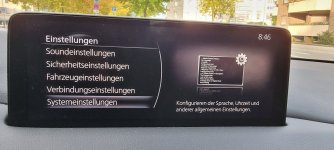

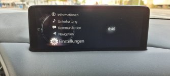

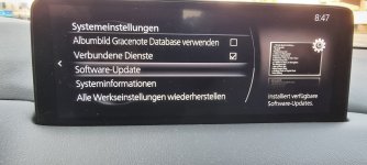

Habe über den Beitrag von unserem Forenmitglied Tristan mal nachgedacht und dann mal gesucht..
Mein Ergebnis:Der CX 5 hat mit Sicherheit die Funktion das Over-The-Air Updates empfangen werden.
Den was soll es sonst sein " Automatisch nach Updates suchen" ?
Der Beweis:
