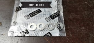

Gab es bei den Flammscheiben eigentlich mal ein Update? Sind im Bj. 2017 Motor noch immer die selben wie 2013/14/15 verbaut?
Meine da irgendwo von Änderung gelesen zu haben?
Die gab es in der Ausführung Kupfer ( alt ) in verzinkt ( neu ) siehe Anhang und post Link:
Zitat @JoGo56 :
Bei deinem CX 5 sind schon die geänderten Flammscheiben verbaut gewesen, die alten waren Kupferringe, wie auf meinem Bild 3 zu erkennen.

JoGo56
Nicht nur die Dichtringe , ich glaube auch die Muttern und die Anzugsprozedur der Injektoren wurde verändert.
für die Muttern gibt es 2 unterschiedliche Teilenummer, auf den Bildern der Muttern sieht man allerdings keinen Unterschied (ist auf Bildern auch schwierig)

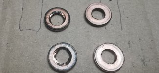

JoGo56
Die Flammschutzdichtringe von meinem CX 5 sahen bei 93 000 km so aus.
JoGo56
Die Dichtringe habe ich mit Vorsicht mit einer Zange von den Injektoren gedreht. Die inneren Bohrungen sind alle oval also nicht mehr rund. Zwei Dichtringe liegen verdreht auf dem Tisch, alle vier sind mittig so eingelaufen. Ich denke es war richtig danach zu sehen und die Ringe zu wechseln.
