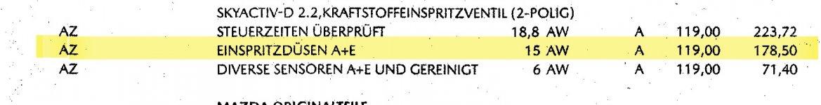

Injektoren aus u. Einbau wurden bei einem Kollegen beim fmh im Feb. 2023 mit 15 AW 178,50 € + MwSt berechnet.
