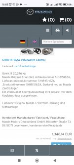

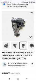

Das SH18 in der Bestellnummer vorne ist das Modell/Motorentyp, also der Adblue Diesel. Verbaut wurde das alles auch beim Diesel ab Einführung Adblue vom 2017Kf/175PS auf den 2018Kf/184PS Adblue. Nach meiner Liste ist das aber auch bei den Benzinern eingebaut und die eigentliche Typbezeichnung (SH18)-15-16ZA. Kann sein die Regeltemps sind anders, daran glaube ich allerdings nicht. Ich glaube auch nicht, das das alte Teil defekt ist. Bei dem Gebrauchtteil kann dies auch niemand wissen. Evtl. das alte Teil für 85€ kaufen und auf "Durchzug" ( also offen schalten). Allerdings glaube ich nicht, dass der Thermostat kaputt ist. Wenn der Kühler nicht öffnet müsste der Wagen viel heisser werden, als die von Dir angegebenen 100Grad....das ist die ZKD ! Wird denn der Kühler heiss ?...wenn ja, ist das Thermostat nicht defekt !
  • Like
Reaktionen: DBE
@DBE
du hast recht, für den Diesel ist's noch teurer, für meinen "alten" Benziner kostet es keine 10,- €
Wo führt das alles noch hin ??
