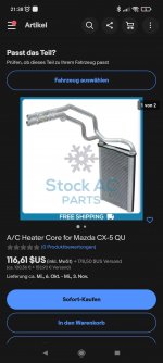

Und Wärmetauscher hat kein links/rechts.... Behaupte ich auch anhand der Bilder und Videos auf YouTube. Links/rechts wird meiner Meinung nach über klappen gemacht.
