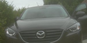

Hallo ist zwar schon älter aber bei meinem CX 5 geht seit ein paar Tagen Der TFL Lichtkranz auf der rechten seite nicht mehr.
Ich war gerade vor einem Schaufenster da habe ich gesehen das der LED lichtkranz etwas flackert... seit da ist er einfach aus.
Er startet weder im Parklicht modus noch am Tag auf Automatik..
Auf der Fahrerseite leuchtet er ganz normal.
Hat jemand eine Idee an was das liegen könnte?

So jetzt brauche ich auch mal eure Hilfe, hoffentlich kann mir jemand helfen!
vorweg, die 3Jahre Garantie sind rum und anschlußgarantie gibt es nicht!
Also kurz nachdem meine 3Jahre Garantie rum waren, ist mir der Linke Scheinwerfer das Standlicht ausgefallen, bzw flackert nur noch ganz sachte vor sich hin, das war im Juni, habe mir dann auf eigene Faust ne Scheinwerfer besorgt und gewechselt was wunderbar geklappt hat und der funktionierte ohne Probleme auch, jetzt stand das Auto eine Woche in der Garage, Licht auf Auto, rausgefahren, licht geht logischerweise an, und dann los, Licht geht ja wieder aus, ist ja Hell draußen.
So dann hatte ich irgendwann ein Auto vor mir und dachte es kann doch nicht sein, weil im Kofferraum von dem anderen müßten sich wenn meine beiden TFL ja spiegeln was es aber mal wieder nicht Tat.
Nach ca 3Woche ist jetzt bei dem neuen Scheinwerfer das gleiche wie beim Alten passiert.
Kann man den Fehler selber beheben?
