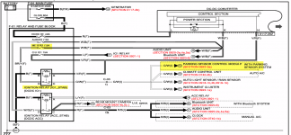

1. Bevor ich hier xxx€ verbrennen würde, könnte man auch mal messen, ob da Spannung ankommt.
2. Marderschaden könnte versichert sein?
Super, hab das Handschuhfach mal ausgehängt und es ist folgendes verbaut !
Ich werde erstmal durchmessen lassen ob da wirklich was ankommt.

Leider hebe ich keine spezielle Sicherung dafür entdeckt.
Kannst du auch nicht. Deine Tips führen wie immer am Ziel vorbei. Der Inhalt in deinem Link ist so gar nicht aussagekräftig.
@HollisCX5: Das Steuergerät hängt bei Fahrzeugen mit i-Stop auf der Sicherung "METER2", zusammen mit Klimabedieneinheit und Instrumentencluster. Ein Spannungsausfall am Stecker des Moduls ist daher wenig wahrscheinlich.
