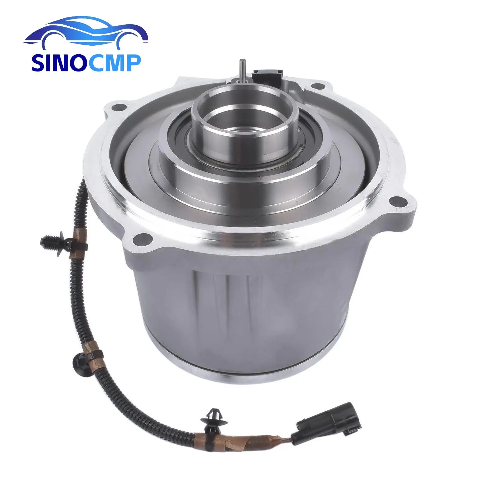

Resümee zu meinem Fall:
Die Händlerwerkstatt wusste wie man es diagnostiziert. Sie haben an der Viskokuoplung den Temperaturaensor abgezogen. Dadurch hat die Kupplung nicht mehr zugeschaltet und die Hinterachse war nicht mehr angetrieben.
Das Geräusch war weg!
Den Stecker wieder drauf gemacht, das Geräusch war da!
Schlussfolgerung: Nicht das Differential ist defekt, sondern die Kupplung.
Gibt es aber nicht als Einzelteil von Mazda sondern nur bei Alibaba (sitzt direkt am Differential und könnte demontiert werden).
Angebot zum Tausch : 3000Eur
Gibt's hier einzeln für siehe Anhang u. link, sich bei Lieferbarkeit informieren lassen, oder es bei Ali versuchen.

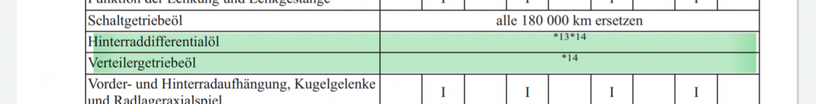

Frage:
Ich kann mich nicht daran erinnern dass an dem Hinteren Differential jemals ein ölwechsel gemacht wurde. Ist der doch aber vorgeschrieben alle 60tsd, oder?
