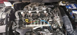

gibt es am Rail auf der rechten Seite ein Überdruckventil. Wenn dieses defekt ist geht der Druck im Rail auch verloren oder kann sich gar nicht erst aufbauen. Wenn ich mich recht erinnere ist es die Hohlschraube mit dem Ringstutzen.
@Nordlich-SH es gibt bis zur Rail nur ein Ventil, das sitzt in der Hochdruckpumpe und steuert die Kraftstoffmenge, das wurde geprüft und funktioniert auch.
