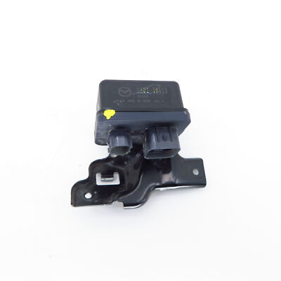

Ist das das Teil? Kann man das selber wechseln , und ich habe nicht gefunden wo das am Motor sitzt . Ich danke euch für eure Hilfe. FBCCCF62-4FF3-4033-A937-3AFA51F930EC.jpeg

Das war nur eine Vermutung von mir, aus der Ferne was zu diagnostizieren ist immer schwierig.
Wie das genau aussieht weiß ich jetzt nicht, aber es sitzt unter dem Batteriekasten am Radhaus.

Danke für eure Hilfe, @ Tim du lagst goldrichtig mit deiner Vermutung ich hatte ihn in der Werkstatt und die haben es bestätigt. Ich lebe in Norwegen und die wollen round about 1000,-€ für das Wechseln haben können es aber frühestens am 17 April machen. Das dauert mir zu lange deshalb werde ich es wohl selber probieren. Ich halte euch auf dem laufenden wie es klappt.
Mfg Marian
da will der fMH in D doch glatt Mazda Original SH01-18-650A Ersatzteil 515,71 €
die teile_profis 460,20 € da bietet sich doch glatt des von mir verlinkte gebrauchte an. 🤔
Oder sonst so ein gebrauchtes:
Oder ausbauen, öffnen wenn es geht und einen versierten Elektroniker drüberschauen lassen. 🤔
