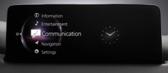

Seit kurzem ist für den CX-5 KF mit Mazda Connect II (MZD II) das Firmware Update CMU_7000C0A-EU03_10028 beim Händler verfügbar. Die vorherige Version war wohl CMU_7000C0A-EU03_10022. Das MZD II ist glaube ich seit Modelljahr 2021, also ca. ab Baujahr 10/2020, im KF verbaut.
Mazda Connect II, bzw. MZD II:
Noch gibt es wohl kein Changelog, also keine Infos, was im Vergleich zur Vorversion neu ist, bzw. welche Fehler behoben sind.
