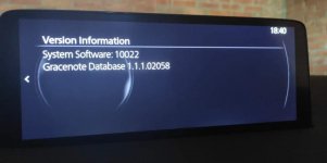

Hllo I have 2021 Mazda cx5, 10.25" in Serbia they told me that no new updates , my last version is 10022 ? Can I update with this CMU_7000C0A-EU03_10028?
For the EU region there is already the version 30 available - see this thread:
...I assume that from a Mazda perspective Serbia belongs to the EU region. If I were you I would check my current firmware version in the settings, if there is mentioned EU or not.

@fpiforum : I do not get, why you post a quote? You can find your firmware version in the System-Settings - System-Information - Version-Information - System-Version.
Example-Video (System-Version = Firmware Version here 11002):
fpiforum
@fpiforum : I do not get, why you post a quote? You can find your firmware version in the System Settings - System Information - Version Information - System Version.
Example video (system version = firmware version here 11002):
Thanks I know that. I thought that I can see whole version number if there is mentioned EU or not.
About quote is accident I have try to dowload 10028 version and link is bad, so I saw that and find the rigth one 10030.

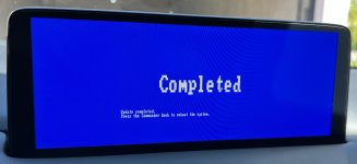

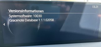

Vorab mein Dank an @Tristan für den Link zum Download der Firmware sowie der Anleitung!
Hab mich mal an das Update der Firmware auf Version 10030 gemacht.
Die Aktion hat ca. 9 Min. gedauert. Nach dem Neustart muss nur der Sendekanal vom Radio neu ausgewählt werden.
Weitere Veränderungen habe ich in der Kürze der Zeit noch nicht festgestellt.

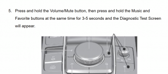

Erstmal DANKE für deinen Einsatz. Ich habs geschafft die Software runter zu laden.
Die englische Installationsanleitung macht mir nur bei 5. Probleme...verstehe ich es richtig, dass ich die markierten Knöpfe alle gleichzeitig drücken und 3-5Sekunden halten muss oder muss da eine Reihenfolge eingehalten werden. Also zuerst den rechts und halten und dann den links und unten den zusammen?
