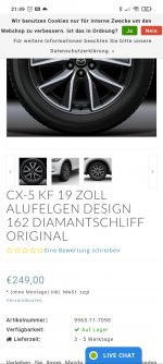

Hallo, ich bin neu hier und ich bekomme nächste Woche meinen CX-5 bj. 04/17 1. Generation Facelift und könnte von einem bekannten diese Räder bekommen. Siehe Fotos und 225/55 R19. Dürfen die auf meinen cx-5 drauf?

Die Räder passen grundsätzlich, allerdings ist die Einpresstiefe minimal anders als bei deinem FL. Ob das eingetragen werden muss kann ich nicht sagen.
KF ET45
KE ET50
Die abgebildeten Felgen waren ab 05/2017 beim KF Serie.
Wie hier schon geschrieben wurde, passen die beim KE FL drauf.
Möglicherweise wirst du zu diesen Felgen keine ABE haben, um die auch auf den KE FL fahren zu dürfen.
