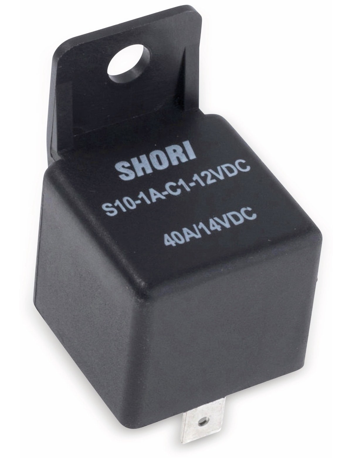

Habe beim Erschütterungssensor gesehen, das max. 100 mA nach Masse gezogen werden kann. Kfz Relais in der gezeigten Größe ziehen oft mehr.
Ich vermute das Modul NE555 wird nicht benötigt, da die Erschütterung dann ja dauerhaft ist.
Bei selber Pin_Belegung Beispiel Link anderes Relais
