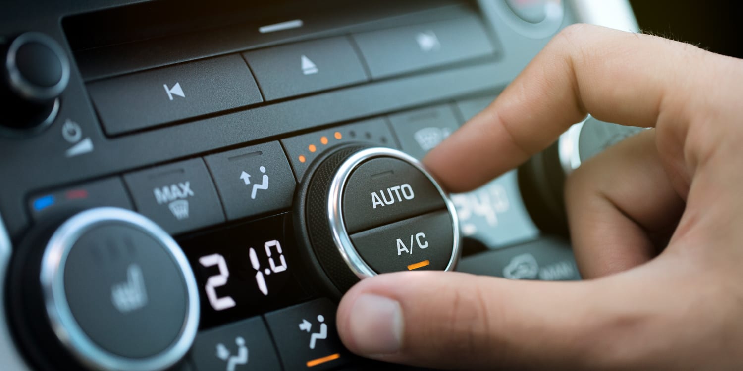

Habe seit Herbst 22 das gleiche Problem.Klima wurde gewartet.Schalte zeitig die Klimaanlage aus.
Weiß allerdings nicht wo die Abläufe sind die man reinigen kann!
Meine Klima läuft immer Sommer wie Winter und ich schalte sie auch nie vorher aus
Empfohlen wird etwas anderes. 🤔
Schalten Sie kurz vor Fahrtende die Kühlfunktion der Klimaanlage, aber nicht das Gebläse aus. Das verhindert Restfeuchtigkeit im System, die Bakterien- und Pilzbefall und somit Geruchsbildung begünstigt.

Ausschalten habe ich bis jetzt noch nie gemacht, bei mir läuft die Klimaanlage auch zu 100% und habe bis jetzt noch nie Probleme mit Geruch oder Feuchtigkeit, werde es auch weiterhin so halten auch wenn die Empfehlung anders ist.
Aber interessant was man so alles falsch macht im Leben
