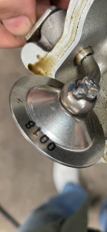

Ich versuche gerade zu verstehen was deine Frage ist @Lionhh, wenn ich es jetzt richtig rausgelesen habe wurde die Klappe mittels Schweißpunkt befestigt? Das wird definitiv nicht funktionieren und ich kann mir gut vorstellen dass falls das wirklich gemacht worden ist der kleine Lader massiv beschädigt ist.
@Tim_GL alles wieder ok, so wie es aussieht war es tatsächlich das wastegste beim Turbo 😏
Kleiner und großer Turbo in Ordnung Druck und Schläuche auch
Danke an @Mazda6GJ2016 für die Hilfe nochmal und die Tipps mit Ausbau und Schraube und den Ratschlägen und deinem Profiwissen als Mazda Mechaniker

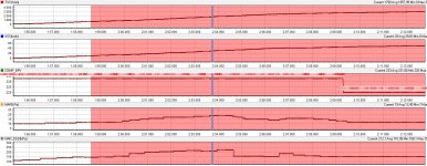

Habe seit über einem Jahr P0299:00 sporadisch aktiv. Hauptsächlich nach starker Beschleunigung mit gerade aufgewärmten Motor (>60°C EngineOil).
Nach DTC löschen ist das Thema wieder erledigt. Hat mich dennoch beschäftigt, da es jetzt eben 2x in 2 Monaten hochgekommen ist.
Recherche ergibt folgendes bisher:
Habe Testfahrt durchgeführt und PIDs für MAP ausgelesen. Habe ein heftiges Delta zwischen Ist/Soll Wert. Wenn man sich den SW Algorithmus durchliest, ist es wohl kein Wunder das der Error Counter bei mir überläuft. Leider ist nicht beschrieben bei welchem Wert und es gibt auch kein PID der den Counter Wert beschreibt.
Werde Werkstatt nach Leckage suchen lassen. Hoffe auf lose Schelle o.ä.
MAP Sensor habe ich alle 5tsd km gereinigt, u.a. um D-Luft Rennversion zu prüfen ;-) (keine Ablagerungen mehr!).
Kann mir jmd einen Gefallen tun und die beschriebene Prozedur mit dem PID´s MAP & MAP_DSD wiederholen? Wüsste gerne was da so "normal" ist bei einem 2.2D SkyActive Bj15.
