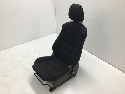

Hallo, ich möchte meinen CX Bj. 2019 auf Lederausstattung umbauen. Kann mir jemand sagen ob die Verkabelung unter dem Fahrersitz schon für Elektrische Sitze vorbereitet ist oder nicht.

@Teufel600: Mach doch einfach mal ein Foto vom Stecker/den Kabelfarben unterm Sitz - dann kann Dir vielleicht besser geholfen werden. Sicherheitshinweis: Bitte dran denken, dass in den Sitzen Airbags sind und man vorher immer die Batterie abklemmen sollte oder mindestens alle Stecker unterm Sitz lösen muss, um den Airbag im Sitz stromlos zu machen.

Hallo. Ich habe einen 2018 er Exclusive. Ich konnte von einem Bekannten die Ledersitze bekommen und würde diese gerne einbauen.
Ist schon jemand weiter gekommen was die Kabel angeht? Ich kann nur eines berichten. An den Ledersitzen sind Steuergeräte. Auf der Beifahrerseite ist der Hauptstrang und auf der Fahrerseite ein abgespeckter Anschluss. Auf der Beifahrerseite sieht der Anschluss vom Kabelbaum genauso aus wie am Sitz. Trotzdem funktioniert nichts. Stecker passen und sind auch genauso belegt. Kennt sich jemand aus? gibt es eine Möglichkeit die elekt. Ledersitze zum laufen zu bringen? Danke und Gruß Henry
Lionhh
@hentho hallo das was du angeschlossen hast ist die Sitzheizung und die Airbag Sitzbelegung
Du musst noch die Kabel für die Sitzverstellung verlegen
