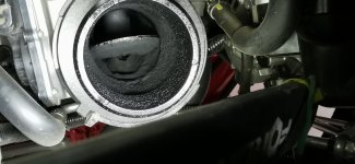

Bei 85 000 km habe ich die Ansaugbrücke mit dem ganzen drumherum selbst gereinigt. Weil ich mir vorher selbst nicht sicher war , wegen undefinierbarer Symptome und sporadischer Fehler habe ich die untere Motorverkleidung abgebaut und den Ansaugluftschlauch vom Ladeluftkühler zur Drosselklappe demontiert. Davon habe ich dieses Bild gemacht und daraufhin die Reinigung durchgeführt.
Bis heute bei knapp 97 000 km ist kein Fehler mehr aufgetreten. :)
