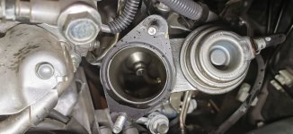

Das hätte ich schon gerne gemacht, ich habe mir die Bilder auch angeschaut, wusste dann aber nicht mehr genau, welche Klappe es war. Jedenfalls war bei hämdischer Betätigung zu spühren, dass sie leicht klemmte. Sorry.
JoGo56
wenn ich das richtig sehe wird die Klappe von der Unterdruckdose Nr. 2 gesteuert
das kann ich mir auch so vorstellen, Unterdruckdosen 1 und 3 steuern den Wastegate (Bypassventil) an.
