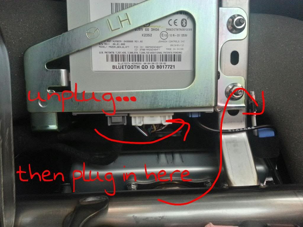

Wo sitzt denn eigentlich das BT-Modul?
Mazda hat das BT-Modul so verbaut als ob die schon damals wussten, dass bald neues Modul kommt und der Austausch schnell laufen soll:p
Hier zwei Bilder wo das Modul zu finden ist und wie es aussieht:

Habe mein Auto heute aus der Werksatt abgeholt und habe einen neuen Termin für Donnerstag zum Tausch des BT-Moduls erhalten. Das bestellte Modul ist heute leider nicht gekommen. (Kommt wohl aus den Niederlanden und darf wohl erst seit heute verschickt werden) Der Tausch dauert wohl keine 5 Min und soll alle Probleme lösen.
