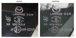

Heute wurde meine Frontscheibe bei einem von der Versicherung vorgegebenen Nicht-Mazda-Betrieb getauscht. Grund: Mehrere Steinschläge (1x mit "Flügeln" = Mini-Risse rechts und links vom Steinschlag) - zum Glück noch kein großer Riss. Es wurde laut Logos im Glas die gleiche Scheibe verbaut:
Selbstbehalt aufgrund meiner Teilkasko 150 €. Gesamtrechnungsbetrag wird wohl ca. 960 EUR laut mündlicher Aussage. Zum Vergleich: Die 2017 aufgrund eines Risses neu eingebaute Scheibe kostete bei einem anderen Betrieb 1010 EUR.
Und warum poste ich diese Info hier im Thread?
Weil der in Post #1 vorgestellte Waschwasserabweiser rechts und links der Windschutzscheibe beim Tausch der Scheibe aufgeklebt blieb (am Rand auf dem Lack, nicht auf der Scheibe).
Es funktioniert also, dass man die Frontscheibe getauscht bekommt, obwohl die Waschwasserabweiser verbaut sind :)
