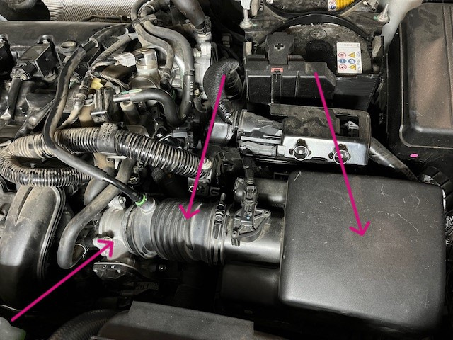

Ich habe jetzt wegen meinem Thermostat-Problem ein Video gefunden.
Das kaputte Teil werde ich nach der Reparatur mitnehmen und zuhause mal zerlegen.
Interessiert mich wie es da innen aussieht.
Ich frage mich , ob die Thermostate inzwischen verbessert wurden.
Es sieht innen genauso so aus wie in dem Video, das @Tobi-HN als lächerlich ansieht.
Der kleine Motor treibt über eine Schnecke innen so eineTrommel an die über Öffnungen das Wasser verteilt.
Ich habe aber keine Beschädigungen entdeckt, auch der kleine Motor funktioniert.
Könnte mir vorstellen, daß der zusätzliche mechanische Thermostat in 2. Bild was hat und ständig offen ist.
@Wulli
Ich denke mit deiner Vermutung liegst du gar nicht so falsch. 🤔
Wenn ich das hier so sehe, müsste sich das auch lowcost mäßig reparieren lassen. 🤔
Versuchen würde ICH es auf jeden Fall,
Wenn man genau wüsste, daß es nur an dem kleinen Thermostat hängt, würde man Geld und Arbeit sparen.
Das Ding steckt gleich im Gehäuse hinter dem Anschlußstutzen vom dicken Kühlerschlauch .
