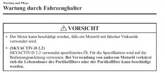

Nur können die sich erst einmal "quer und stur" stellen, da nicht deren Öl genommen wurde.
Und beim DPF werden die dann kommen mit "selber Schuld", weil in der Anleitung steht:
Und dann hast du ein Problem....
