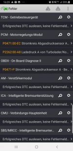

Operation geglückt, Patient tot! Der Einbau des neuen Abgassensor an sich war einfach, nur ist leider der Kunstoffeinraster beim Kabelbaum abgebrochen. Obwohl der Sensor fest mit dem Kabelbaum verbunden ist, spuckt er die unten genannten Fehlermeldungen bzgl. des Sensors aus. Habe schon ein Stück Kunststoff dazwischen gesteckt, der sitzt fest wie der alte auch aber arbeiten tut er dennoch nicht.
Ganze 200 Meter ist er ohne Fehlermeldung gefahren bis dann wieder die beiden u.g. Fehlermeldungen inkl. der Motorleuchte auftauchten!
Wird wohl Montag zum Freundlichen müssen!
P0471 &P2262

Der ausgelesene Fehlercode P2262 sagt einen Defekt am Turbolader (niederdruckseitig, Klappenbetätigung defekt) aus.
