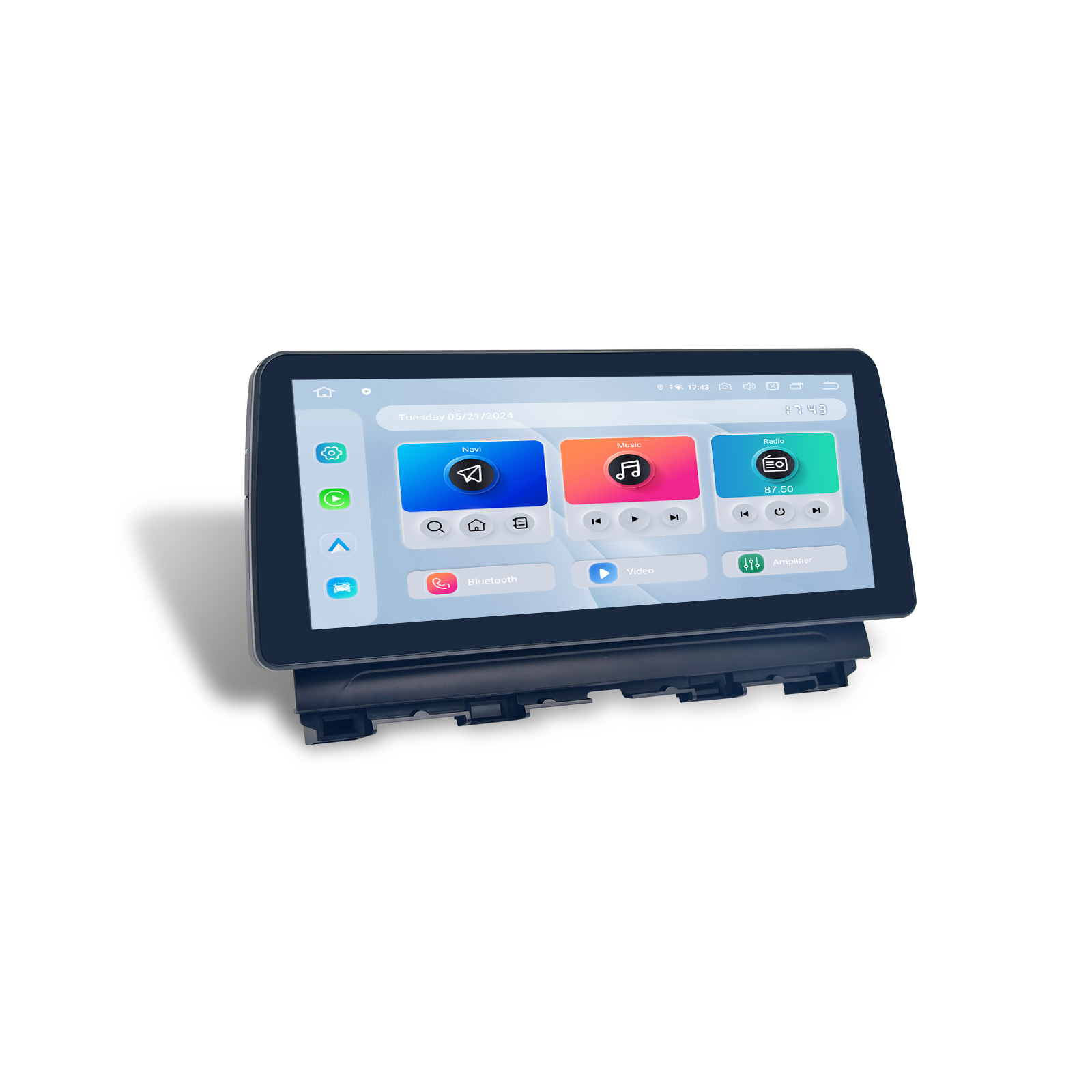

Ich hab mir jetzt diese hier bestellt
Hat damit jemand Erfahrung oder ist es bis auf die Android Version das Gleiche wie bereits hier besprochen?
Danke schon mal und Gruß
Naja du siehst ja die Bilder auf der letzten Seite (das ist das Max11 was ich eingebaut hab). Die neue Version hat schon mal einen breiteren Bildschirm. Diese Art der Befestigung hatte ich letztens auch bei nem Kollegen im ML. Ich muss sagen das ist schon noch etwas sauberer und schöner.
Hardware etc., da müsstest du die Datenblätter vergleichen. Aber ich meine unseres hat einen Px6 und keinen Snapdragon, von daher ein Upgrade (ich bin schon länger bei Android Geräten nicht mehr up to date, zumindest früher war der Snapdragon den „billigen“ Chips immer überlegen)
Ich denke nicht dass man all zu viel an der Software geändert haben wird (Stichwort„Zlink“).
Lass uns wissen wie es sich schlägt
