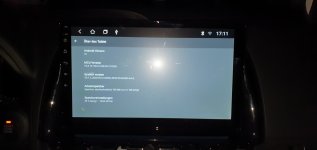

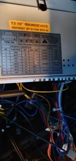

ich bin kein Techniker und kein Audio-Experte, deswegen habe ich bisher die Finger davon gelassen, ein Android-Radio in meinen KE Sendo (Bj. 2014) einzubauen. Jetzt habe ich aber spontan ein gebrauchtes Radio gekauft und eingebaut. Problem: Ich habe keine Ahnung, ob es von Dasaita oder sonst irgendeine Marke ist. Habe hier im Forum mit einigen Bildern verglichen, ... es könnte ein Dasaita sein. Habe mal zwei Fotos gemacht, vielleicht kann jemand helfen?
Der Einbau hat geklappt und soweit funktioniert auch alles. Rückfahrkamera hat mein Auto nicht. Mein Problem ist aktuell die Lautstärke. Es ist alles viel zu Laut. Es rauscht und das komische Händygeräusch ist auch ständig da. Nach vielem Lesen bin ich auf die Anleitung von Wastelander gestoßen und möchte am Wochenende damit beginnen, die Kabel zu trennen und auf neue Cinch stecker zu löten. Dazu einige Fragen: Sehe ich das richtig, dass ich 8 Kabel durchtrennen muss (Front door speaker RH & LH und Rear door speaker RH & LH)? Was ist mit einem Subwoofer oder der Box auf dem Amaturenbrett?

Hi Lionhh! Danke für die Antwort. Im Menü habe ich stundenlang gesucht. Leider war da nix zu finden. Deswegen meine Vermutung, dass ich es über die Anleitung von Wastelander versuchen muss und meine Fragen dazu.
Würde jetzt nicht sagen, dass das ein "Dasaita" ist. Der Stecker und Pins sind anders, als das von Wastelander in der Anleitung. Würde es trotzdem probieren. Nimm nur die richtigen Kabel. Sieht für mich so aus, als ob Socket E die Pinne 9-16 für Lautsprecher zuständig sind. Würde diese dementsprechend auch löten. Am Auto selbst wird übrigends nichts durchtrennt nur Radioseitig.
Soweit ich das verstanden habe dient es statt dem Radio Verstärker wieder den autoeigenen Boseverstärker zu nutzen, damit diese stark verstärkten Töne nicht sind.
Habe ich bei meinem Dasaita 2019 so gemacht und hat wunderbar geklappt.

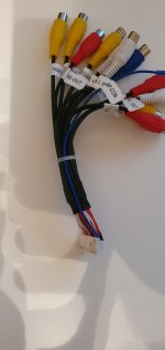

Hallo und vielen Dank. Sorry, das Foto mit der Belegung war etwas verwirrend. In Socket E kommt nachher das Kabel mit dem Chinch-Buchsen (s.Foto). Ich werde am Wochenende erst nochmal die Menü´s durchkämpfen, wie von Lionhh empfohlen. Falls das erfolglos ist, starte ich die Umlöt-Aktion. Hattest Du denn damals 8 Kabel abgeknippst und auf 4 Cinch-Stecker gelötet? So verstehe ich zumindest die Anleitung.

ich habe mittlerweile herausgefunden, dass es sich bei meinem Radio um dieses handelt und dann habe ich mit dem Verläufer Kontakt aufgenommen ... dank google-Übersetzer :) Allerdings konnte er mir bezüglich der Lautstärke nicht helfen, deswegen habe ich gemäß der Anleitung von Wastelander die Cinch-Stecker erfolgreich verlötet. Der Klang ist jetzt sehr sauber und die Lautstärke ist gut regulierbar.
