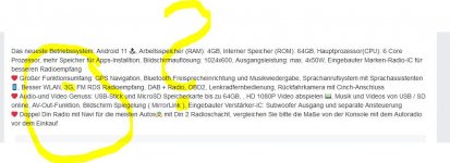

Hallo
Hier mal ein alternatives Autoradio das nicht aus China importiert werden mus, und über Android 11 Verfügt
Gruß Nili11
