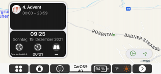

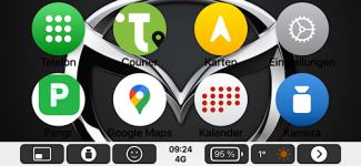

Einen super launcher gefunden für Ios, wenn es wem interessiert
