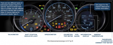

Den Typ B gibt es z.B. bei den US-Modellen und nur beim Typ B ist auch die Wischwasserwarnanzeige als separates Anzeigelämpchen zu sehen (im Feld des Tachometers):
Bild 04: KI vom Typ B (aus dem Quickstart-Manual)

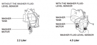

Demnach sollte bei Fahrzeugen mit Xenon die Warnung im rechten LCD-Display erscheinen, soweit denn ein Sensor vorhanden ist. Der Sensor befindet sich beim 4,5-Liter-Tank ziemlich weit unten und ist wahrscheinlich nur von unten zu erkennen, wenn man die Unterbodenverkleidung vor dem rechten Vorderrad demontiert...
Bild 06: Unterschiede der Wischwassertanks

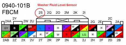

Wenn man einen passenden Level-Sensor findet, könnte man ihn bestimmt auch im 2,2-Liter-Tank einbauen und den Sensor an den entsprechenden Kontakt 2S am FBCM anschließen. Die andere Schalterseite kommt an Masse. Ein niedriger Pegel wird angezeigt, wenn der Schaltkontakt geschlossen ist, d.h. Pin 2S auf Massepotential gezogen wird.

... Leider kommt man nur recht aufwendig an den Stecker des FBCM ran, um das zu testen ...
Nöö, iss ganz einfach :o :
- Motorhaube auf
- Deckel vom Sicherungskasten ab
- FBCM-Gehäuse herausclipsen und nach oben ziehen
- unten sind die drei Steckverbinder, am mittleren ist dann der Pin S2 zu suchen
(Hinweis: vor dem Abstecken der Steckverbinder ggf. Batterie vorher abklemmen...)
(Hinweis: die Aderfarben müssen nicht zwangsläufig so sein, da sie vom US-Modell sind)
