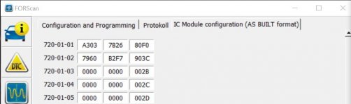

und gleich noch neine Frage:
für die Deaktivierung der Anschnallwarnung: bei mir stehen diese Werte drin:
In welchen Wert soll ich dass ändern, damit es beim Fahrersitz nicht mehr warnt (Beifahrer soll weiterhin warnen)?

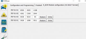

Leider bekomme ich nur diese Module angeboten:
Lt. Beschreibung brauche ich aber R_BCM (AS BUILT Format).
Was mache ich falsch?
Liegt vermutlich daran dass du kein Zugriff auf MS-Can Schiene hast. Richtiger Adapter? Beim hochfahren des ForScan nicht angegeben dass du ein Adapter zum umschalten zwischen HS-Can und MS-Can hast?
Was die Andere Frage angeht. In deinem Fall sehen Änderungen so aus.
Die Zahlen im Block: 720-01-01 A303 7B26 80F0 auf 720-01-01 A303 3B26 80F0 ändern.
Dann sollte die Warnung beim Beifahrer noch aktiv sein. Gib bitte Bescheid ob es geklappt hat.
Doch, habe ich. Die Frage kommt auch nicht mehr. Ist der Adapter oben aus dem Post (mit WiFi).

Ok. sollte eigentlich funktionieren, ändere auf 720-01-01 A303 5B26 80XX und probiere auch mal die Fahrerseite. Gib mir bitte dann Bescheid.

Frage zu "find my car"
erstmal danke für die super Anleitungen.
Das Hupen bei "find my car" funktioniert bei mir nur sporadisch. Hat vielleicht jemand eine Idee?
Geändert habe ich den Block so:
A507 C300 0838 in
E507 C300 0838
