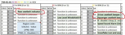

Die Excel-Datei (XLS), vom User SergSlim hatte ich schon vor einiger Zeit gefunden und auch gleich auf Festplatte gesichert. Doch leider blieb die Anwendung für mich ein Rätsel. Noch mal danke für den Post #434, erst danach verstand ich den Ablauf. Ich möchte jetzt für vorne die akustische Anschnallwarnung deaktivieren.
Alt:
720-01-01 A302 7B26 80EF
Neu:
720-01-01 A302 5B26 80CF
Mich würde jetzt brennend interessieren ob meine neuen Werte so stimmen. Vielleicht könnte es mal jemand überprüfen.
Schon mal Danke und beste Grüße
Manfred
Alt/Original:
Neu/ohne Anschnallwarner - 3 Varianten:
  • nur Beifahrer (Passenger) deaktiviert: 720-01-01 A302 5B26 80CF
  • nur Fahrer (Driver) deaktiviert: 720-01-01 A302 3B26 80AF
  • Fahrer + Beifahrer deaktviert: 720-01-01 A302 1B26 808F
... also ist Deine 5B-Einstellung nur die Deaktivierung für den Beifahrer.
Da Du leider nur arg unspezifisch "jetzt für vorne" den Anschnallwarner deaktivieren willst, musst Du Dir raussuchen, was für Dich passt - denn das kann alles heißen.

Hat wieder einwandfrei funktioniert. :) Ich hatte vorher noch einmal meine alten Werte zur Umrechnung eingetragen und bin dann zum gleichen Ergebnis gekommen.
