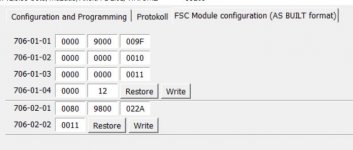

Ist das das FSC Modul?
Um die Fernlichtautomatik (High Beam Control = HBC) zu aktivieren, muss man sowohl im FSC Modul, als auch im IC-Modul was ändern. Dies sind Einstellungen, die sehr von der Ausstattung abhängen...
IC Modul Bereich 720-04-19 (+ in 720-04-01 Checksum) sowie FSC Modul (abhängig davon, welche Du hast FSC Gen.1 oder FSC Gen.2. Welche es ist erkennt man anhand 706-01-01 (wenn dort 6C irgendwas steht, ist es wahrscheinlich eine FSC Gen.2). Aber auch dann ist es viel ausprobieren... wenn Du englisch kannst, poste Deine IC und FSC Werte am besten hier im mazda3revo-Forum, da dort die Profis unterwegs sind. Hier könnte Dir wahrscheinlich kaum jemand helfen... auch ich bin dabei eher Anfänger & noch viel am Ausprobieren.
AFS wird zumindest beim CX-5 KE über die Motoren gesteuert, wenn Voll-LED-Scheinwerfer (AFS) verbaut sind. Wenn hingegen Adaptive Matrix-Scheinwerfer (ALH) verbaut sind, geht die Rechts-Links-Ausleuchtung über die LEDs und nicht über Motoren. Das ist vielleicht das, was Du meintest.
Gast1969
Wenn ich das richtig sehe, ist das die Gen.1
Mein Englisch ist leider nicht so dolle, aber ich kann es ja mit einem Übersetzer versuchen.
So eine habe ich noch nicht gesehen, aber ich kenne auch keine vom Mazda3 bisher...
Angenommen es ist eine FSC Gen.1, dann müsste Dein neuer Wert wie folgt lauten:
706-01-01 2000 9000 00BF
