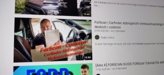

JoGo56
Hallo Splasch,
schau dir doch mal dieses Video von der Codierung an, vielleicht hilft es dir.
Gruß Achim
