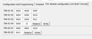

Ist das das FSC Modul?
Um die Fernlichtautomatik (High Beam Control = HBC) zu aktivieren, muss man sowohl im FSC Modul, als auch im IC-Modul was ändern. Dies sind Einstellungen, die sehr von der Ausstattung abhängen...
IC Modul Bereich 720-04-19 (+ in 720-04-01 Checksum) sowie FSC Modul (abhängig davon, welche Du hast FSC Gen.1 oder FSC Gen.2. Welche es ist erkennt man anhand 706-01-01 (wenn dort 6C irgendwas steht, ist es wahrscheinlich eine FSC Gen.2). Aber auch dann ist es viel ausprobieren... wenn Du englisch kannst, poste Deine IC und FSC Werte am besten hier im mazda3revo-Forum, da dort die Profis unterwegs sind. Hier könnte Dir wahrscheinlich kaum jemand helfen... auch ich bin dabei eher Anfänger & noch viel am Ausprobieren.

Wenn ich das richtig sehe, ist das die Gen.1

Angenommen es ist eine FSC Gen.1, dann müsste Dein neuer Wert wie folgt lauten:
706-01-01 2000 9000 00BF
...der funktioniert dann aber nur mit den richtigen IC-Werten, die man auch noch anpassen muss.
