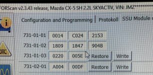

Könnte mir jemand helfen welche Werte ich zum deaktivieren von i-stop zu verwenden habe?
Meine Werte von SSU sind gefolgt:
731-01-01 0014 C024 2052
731-01-02 1809 1847 904B
731-01-03 0220 005E
731-02-01 9004 00CF

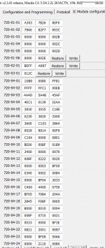

Und dann bräuchte ich auch die Werte zum deaktiveren der Anschnallwarnung für Fahrerseite ausschliesslich:
Die Werte von IC sind gefolgt:
720-01-01 A303 7B26 80F0
danke

@Spesking : Für Deine Werte / alles auf eigene Gefahr:
iStop off:
731-01-01 0004 C024 2042
731-01-02 0809 1847 903B
Deaktivierte Anschnallwarnung für Fahrerseite ausschließlich:
720-01-01 A303 3B26 80B0

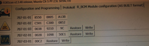

Hallo zusammen
Ich würde gerne Coming / Leaving Home aktivieren. Könnte mir jemand mitteilen was ich ändern müsste:
Besten Dank.
Versuch mal: 7B7-01-03: 0028 9210 8C
Damit wird "Lighting - Headlight Off Timer" auf "Show" gesetzt.
Sonst könnten schon alle Settings stimmen.
