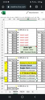

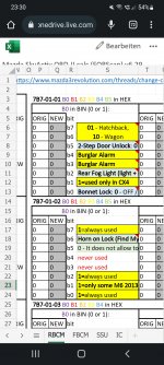

Es ist tatsächlich die Alarmanlage welche ich nicht habe 2 Fehler
Der 3.ist low Batterie (soc 86%) warum auch immer
Kann man die Alarmanlage raus programmieren oder geht das nicht
Oder kann ich es einfach so lassen
Lg
Ausprobieren könntest Du es, aber einfach wirds nicht. Es gibt leider nicht nur einen Wert, den man an-/ausschalten kann für die Alarmanlage (=Burglar Alarm) im RBCM, sondern 3 Stück, die wohl auch in Abhängigkeit zu Werten in der SSU stehen (steht in den roten Kommentaren/Dreiecken in den Zellen). Also wenn sonst nix stört, lass es doch einfach so.
Auszug aus Sergslims aktuellster XLS:
Ok vielen Dank
Das sind dann ja wahrscheinlich die 3 Fehlermeldungen die ich habe
Aber ich werde deinen Rat befolgen und es so lassen, weil ja sonst keine Fehlermeldungen sind bzw. alles funktioniert

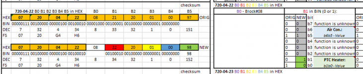

ich habe mir heute einen PTC Zusatzheizer verbaut und sollte den jetzt freischalten.
In der Excel Liste ist er im Block 4 ( 720-04-22 ) zu finden. Leider komme ich da nicht weiter.
Kann mir jemand von euch helfen und sagen welchen Wert ich jetzt mit FORScan eingeben soll?
Folgende Werte habe ich ausgelesen:

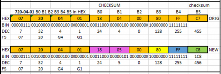

Hallo zusammen, kann mir jemand helfen mit SCBS-R, meine werte sind
720-04-01: 1A31-0080-FFF6
720-04-16: C000-2400-062B
CX5 02.2017, FL NAKAMA FWD 2.2 DIESEL 150PS
Das funktioniert nur, wenn Du den kompletten Block 720-04 postest. Sonst kann keine Neuberechnung des Checksum-Wertes in 720-04-01 erfolgen.
