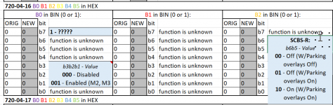

720-04-16 B0 b7 = 1 ist in der neusten Version der XLS nicht mehr mit dem von Dir oben gezeigten blau/lila hinterlegten Text beschrieben, sondern mit "????" - bei mir damals war das bit auch schon auf 1 gesetzt, bevor ich SCBS-R aktiviert habe. Es ist also sehr unwahrscheinlich, dass man es verändern muss, wenn man SCBS-R aktivieren möchte. Bei mir hat es geklappt, als ich es auf 1 gelassen habe & das unten genannte in 720-04-16 verändert habe.
Aber in 720-04-16 B2 b5b6 müssen für die Aktivierung von SCBS-R Änderungen vorgenommen werden. Screenshot aus der aktuellsten XLS von SergSlim (Downloadlink):
... aber lies Dir diesen Thread hier gerne mal komplett durch, ich meine mich zu erinnern, dass es ein Parksensoren-Modul (PSM-Z) gibt, welche die Aktivierung von SCBS-R nicht ermöglicht. Je nach Ausstattungsvariante... weiß ja nicht, was für ein Baujahr und welche Ausstatung Dein CX-5 hat. Vielleicht ist die Ausstattung nicht hoch genug, um SCBS-R aktivieren zu können. Bei mir war es ein FL 2016 Exclusive Ausstattung Nakama, bei dem die Aktivierung geklappt hat.

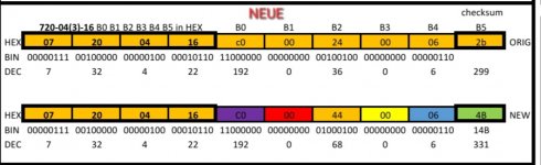

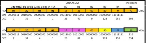

Du musst in Forscan 720-04-01 und 720-04-16 beides ändern und dann beides durch Write/Write all ins Modul schreiben. Bitte nicht eins nach dem anderen eintragen und jeweils Write/Write all drücken - dann klappt das nicht. Das könnte ich mir noch als Fehlerursache vorstellen.
Anderson
Mit diese werte hats geklappt, werte sind gespeichert aber fehlt auf dem Display die Bedinleiste zum bestetigung (da wo kann man hacken machen für aktivieren). Button für zurücksetzen liegt nicht vor
