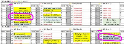

@Lionhh : In der XLS von SergSlim ist es nicht 100%ig erforscht, wie man die Alarmanlage + den Sensor ausschaltet - anbei die Punkte, die man wohl ggf. verändern könnte um es auszuprobieren - aber da muss man erstmal seine eigenen Originalwerte auslesen, die in die XLS eintragen und dann das jeweilige Bit setzen und dann die neuen Hex-Werte wieder ins RBCM/SSU-Modul eintragen (und vorher Backups machen)... also ohne klares Wissen/Anleitung eher was zum Ausprobieren. Poste bitte Deine Ergebnisse, wenn Du Dich da rantraust.
RBCM:
SSU (ggf.):
@MOLLI : Dann spielt man einfach das vorher hoffentlich erstellte Backup der Daten des RBCM und der SSU wieder ein und dann geht wieder alles wie vorher (mit Alarmanlage).
Lionhh
RBCM:
SSU (ggf.):

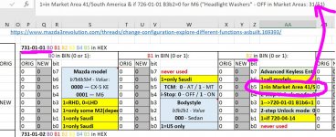

Hallo die original Werte weiss ich nicht da mein altes rbcm ja defekt ist
ich dachte es gäbe da sowas wie 0 aus 1 ein oder so
im Übrigen habe ich damals ein altes Backup in das neue Rbcm eingespielt und habe trotzdem die Alarmanlage noch drinnen
es reicht doch eigentlich im vorderen linken Radkasten (bei Mazda Original Alarmanlage) den Stecker abziehen, würde der Dieb eventuell auch so machen. 😁
