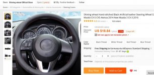

Vielen Dank @ Ramses für die tolle Anleitung in Post #1 und den Tipp mit den Häkelnadeln.
So sieht es jetzt bei mir im FL 2016 mit verbautem Aliexpress-Leder aus:
Der Weg dahin:
Tipps:
Der Weg dahin:
Tipps:
- Stabile Häkelnadeln verwenden - oder gleich ein Set kaufen. Die erste von der Schwiegermutter ausgeliehene rote Häkelnadel hat das zeitliche gesegnet. Empfehlen kann ich Häkelnadeldicken zwischen 1,5-2,5 mm. (ebay-Link)
- Gebogene Sattler-/Polsternadeln fand ich besser als gerade Nadeln (ebay-Link)
- Wählt die Garnfarbe nach Eurem Geschmack. Da ich keinen Sportsline fahre, sind bei mir nirgends rote Nähte im Innenraum. Daher habe ich schwarzes Garn gewählt.
