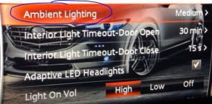

Laut aktueller Preisliste ist es im KF Sports-Line Plus Paket bereits enthalten - heißt dort: "Fußraumleuchte vorne/hinten". Könnte bitte jemand mit Sports-Line Plus Paket im KF mal ein Foto von den Lichteinstellungen im MZD machen und posten? Bin gespannt, wie die Ambientelicht-Einstellung dort heißt/zu sehen ist. Und ob sich die Helligkeitseinstellung oder "off" auch auf das Licht im Himmel auswirkt oder nur auf die Fußraum-/Begrüßungsbeleuchtung.
Denn im englischen mazda3revo-Forum kursieren folgende Bilder, die aber nicht zugeordnet werden konnten.

Wäre interessant, wie es beim KF mit Sports-Line Plus Paket ab Werk eingebaut ist und ob dort wirklich die Ambientebeleuchtung = Fußraumbeleuchtung im MZD einstellbar ist oder ob die MZD-Einstellung nur für das Map-Light überm Kopf gilt. Daher meine Bitte, dass das mal einer mit nem KF und Sports-Line Plus Paket prüft. Kann ja auch sein, dass es nur ein Übersetzungsfehler ist und in den Fotos im MZD fälschlicherweise Ambiente Lighting steht, obwohl eigentlich das Map-Light/Interior Light oben gemeint ist.

Wäre interessant, wie es beim KF mit Sports-Line Plus Paket ab Werk eingebaut ist und ob dort wirklich die Ambientebeleuchtung = Fußraumbeleuchtung im MZD einstellbar ist oder ob die MZD-Einstellung nur für das Map-Light überm Kopf gibt...............
Moin,
es gibt keine Einstellung im 2017er KF mit dem Pluspaket bzgl. einer Ambientebeleichtung. Lediglich das Map-Light ist einstellbar. Denkbar das ab dem 2018/2019er Modell dort eine entsprechende Einstellungs- möglichkeit im MZD hinterlegt ist. Anbei ein Foto meiner Fussraum- beleuchtung allerdings mit aktiver Innenbeleuchtung.

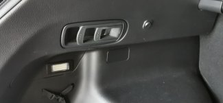

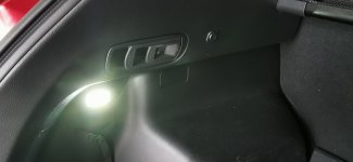

ich hatte in meinem CX 5 auch die Kofferraumbeleuchtung umgebaut. Dazu hatte ich eine Anleitung hier aus dem Forum, ich hatte 2 LED Kenneichenbeleuchtungen vom 3 er BMW aus der Bucht eingebaut. Die Leuchten hatte ich li und re in die Revisionsklappen der Rücklichter eingebaut. Angeschlossen an die Originalleuchte in der Kofferklappe, zusätzlich über einen alten Schalter einer Kaffeemaschine. Im Kofferraum war es mit den Leuchten taghell. ;)
