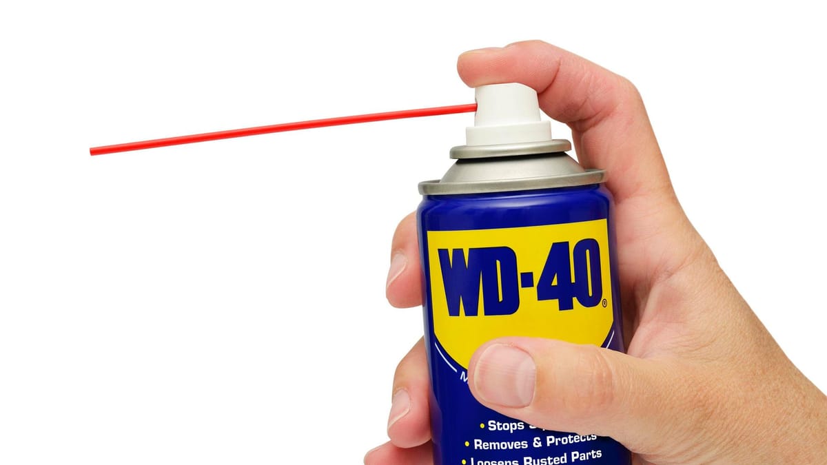

segler001
Hatte bei meinem 2017er gleiches Problem. WD40 brachte Abhilfe. Zumindest für ca. 3 Monate lief alles wie es soll. Ob es länger gehalten hat weiss ich nicht - verkauft, da Nachfolger da war.

Autumn2016
Jetzt hat es meinen linken Außenspiegel endgültig erwischt, Motor rattert aber der Spiegel bewegt sich kein bissschen. Er läßt sich dann auch von Hand nur extrem schwer bewegen.
Nach Autowäschen waren beide bereits vor längerer Zeit ausgefallen aber mit WD 40 und etwas anschieben ging es dann nach einiger Zeit wieder.
