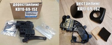

Das wird auch hier (in den Kommentaren vermutet) und dort sieht man den Unterschied der Austauschmotorensets des vFL zum FL:
Links vFL, rechts FL (je wohl linke Seite) - [Quelle - link in der Zeile drüber]:

Wenn ich mir den dort im PDF gezeigten Aufbau der Teilenummern des KF anschaue, dann könnte zur bestätigten linken Seite des FL KAYJ6916Z die rechte Seite des FL die KAYJ6915Z sein.
Edit:

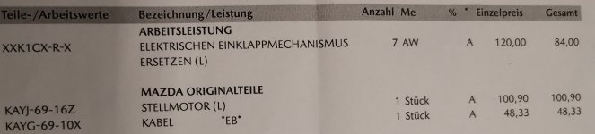

Eine Anmerkung noch von mir. Bei meinem KE FL wurde auch ein Kabel KAYG-69-10X mit gewechselt. Als Arbeitszeit wurden 7AW gerechnet was netto 84.-Eur entspricht.
Ralf
