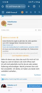

@OnkelGustav
Kannst dich für deinen überflüssigen Kommentar auch schämen.
Oder hast du dich mit deinen Beiträgen bis jetzt hier als besonders hilfreich hervor getan?
Ist euch der Wetterwechsel nicht bekommen, dass ihr ständig auf @Zebolon cx 5 rumhackt.
Vielleicht tut er gut daran, seine Hilfe/Auskünfte nur noch per PN zu teilen bis ihr euch irgendwann wieder beruhigt habt
Ich bin Laie und werde mich hüten, euch mit meinem Halbwissen zu belästigen😜 aber deswegen hofft man ja auf Hilfe von einigen Experten hier, aber da werden die Geheimnisse, wie gesagt, sehr gehütet.
Ich hatte ja vor fast einem Jahr keinen guten Einstand mit Zebolo, weil er gleich auf meine erste Frage schon genervt schien (weißt du vielleicht auch noch). Ich hatte ja damals versucht, die Wogen zu glätten, aber Zebolon spielt nach 8 Monaten immer noch die beleidigte Leberwurst. Hab eine PN von ihm, dass ich immer noch "persona non grata" bin😅🤷
Mich bringt es nicht um den Verstand, ich finde es einfach nur albern...
