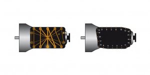

@Knoga
hast recht, da gibts leider in der Anleitung keine Info, im Bild 3 habe ich die Anzugsreienfolge von unseren ZF_Automatik_Getrieben mal hinterlegt.
Kreisförmig von innen nach außen ist schon mal kein Fehler.
