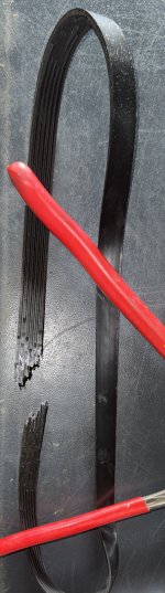

Bei meinem 2,5 aus 2019 ist der Rippenriemen bei ca. 122000 km auf der Autobahn im Sommer gerissen!
Außen sah er Top aus innen waren die Rippen rissig oder weg.
Der kleine von der Wasserpumpe war i.O. aber trotzdem getauscht.

@luscbo
2,5 er im 2,0 er Thema. 🤔
Viel unterschied wird da bei den Motoren nicht sein. Vermute das da der Riemen dieselbe oder ähnliche Lima und Klimakompressor antreibt.
